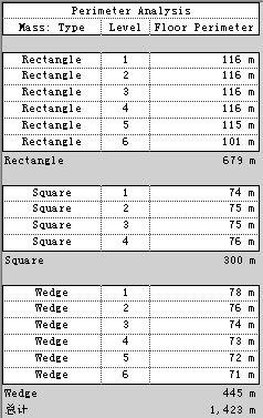

创建周长分析明细表
您已设计了体量来探究建筑的概念设计。您希望根据其线性尺寸标注生成粗略的成本估计,以检查项目的施工成本。
该设计包含了许多角度,建筑成本可能很高。
使用以下步骤创建一个明细表,用于分析概念设计中体量的周长。根据您要在明细表中显示的信息的不同,具体步骤会有所不同。
创建周长分析明细表

  4. 在“明细表属性”对话框的“字段”选项卡上,对于“明细表字段(按顺序)”,添加下列字段:
    • 体量: 类型
    • 标高
    • 楼层周长

明细表根据体量楼层的复合周长,显示了总线性尺寸标注。 使用该信息可估计该设计的建筑成本。
注: 周长值包括每个体量楼层的整个周长,即使相邻连接的体量中的体量楼层发生重叠也是如此。
