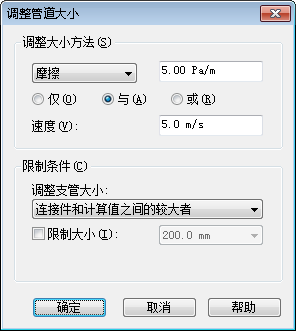

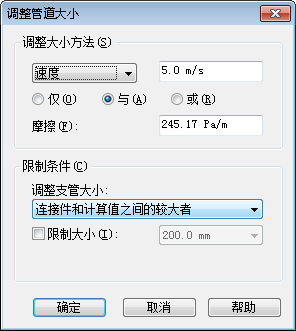

Revit 提供了 2 种用于调整管道大小的标准大小调整方法:
使用“调整管道大小”对话框中的选项,可以选择方法本身(选择“仅”),或选择与其他方法组合(选择“与”或“或”)。
大小调整方法 - 摩擦
大小调整方法 - 速度
如果选择“与”,则管道的大小必须符合“摩擦”和“速度”值。如果选择“或”,则管道的大小必须仅符合上述值之一。下面的曲线显示使用“或”和“与”选项的差异:
摩擦 () 与速度 () 管道大小调整方法
摩擦 () 或速度 () 管道大小调整方法
