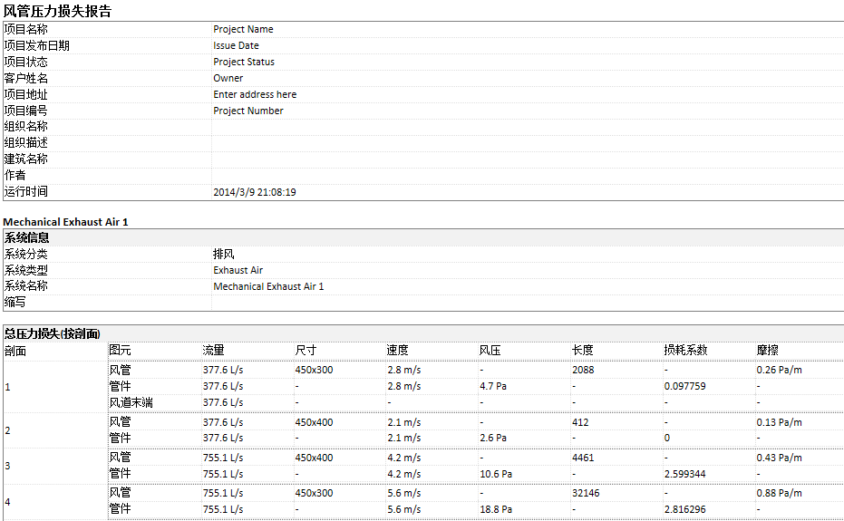

生成压力损失报告
您可以为项目中的风管或管道系统生成压力损失报告。
注: 在生成压力损失报告之前,可在项目中对系统使用调整风管大小和调整管道大小工具。
要生成报告,请先指定要包括在报告中的系统,然后设置报告。 在设置报告时,您可以指定包括哪些字段,如直径、高度和宽度。 还可以指定报告中是否显示其他信息,如系统信息和重要路径。 报告输出可以另存为 HTML 或 CSV 文件。

设置报告
在选择要包含的系统之后,即可设置报告。
  1. 如果以前在“压力损失报告设置”对话框中保存了报告格式,则可以从列表中选择一个。
    提示: 要保存报告格式,请在该对话框中指定所需的设置,并单击“保存”。 输入格式名称,并单击“确定”。
    风管压力损失报告和管道压力损失报告都有自己的报告格式。 它们与默认样板保存在同一位置。
  2. 从列表中选择要包含在报告中的可用字段。
  3. 根据需要启用或禁用以下项的显示:
    • 系统信息
    • 重要路径
    • 按剖面划分的直线段的详细信息
    • 按剖面划分的管件和附件损耗系数概要
  4. 如果需要,请启用该选项以便在生成压力损失报告之后将其打开。
  5. 单击“生成”。
  6. 在“另存为”对话框中,输入文件名,将文件扩展名指定为 HTML 或 CSV,然后单击“保存”。
  7. 注: 如果已指定的第三方计算方法不可用,“压力损失”的值将显示为“未计算”。
