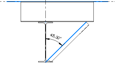

在模型中修改框架图元时,定位线是一个很有用的参照工具。 您可以随时指定要在视图中显示的定位线。
在“可见性/图形”对话框中,展开“结构框架”模型类别以选择和编辑定位线的图形替换显示。 当可见时,定位线将用作可视参照,用于确定复杂框架连接中的点,或使模型中图元的偏移可视化。
您也可以将定位线用作注释的参照。
