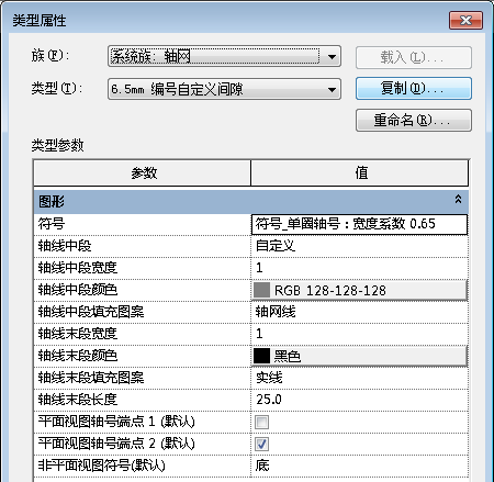

关于自定义轴线
通过修改该轴网类型的“类型属性”来自定义轴线。
可以按照下列方式自定义轴网类型:
修改整个轴线的线颜色、线宽和填充图案。 (修改“编号”轴网类型,或自己创建该类型。)
隐藏轴线的轴线中段以创建间隙,这样将仅在视图中显示轴线末段。 (修改“编号间隙”轴网类型,或自己创建该类型。)
使用与轴线末段不同的线颜色、线宽和填充图案显示轴线的轴线中段。 (修改“编号自定义间隙”轴网类型,或自己创建该类型。)
要进行这些自定义操作,必须修改轴网类型。 在视图中,该类型的所有轴线都会反映该变化。
