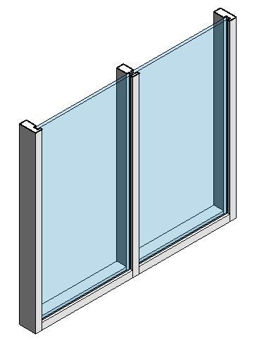

竖梃
使用幕墙上轴网来放置竖梃。
“建筑”选项卡
“构建”面板
(竖梃)。
将竖梃添加到网格上时,竖梃将调整尺寸,以便与网格拟合。 如果将竖梃添加到内部网格上,竖梃将位于网格的中心处。 如果将竖梃添加到周长网格,竖梃会自动对齐,以防止跑到幕墙以外。
