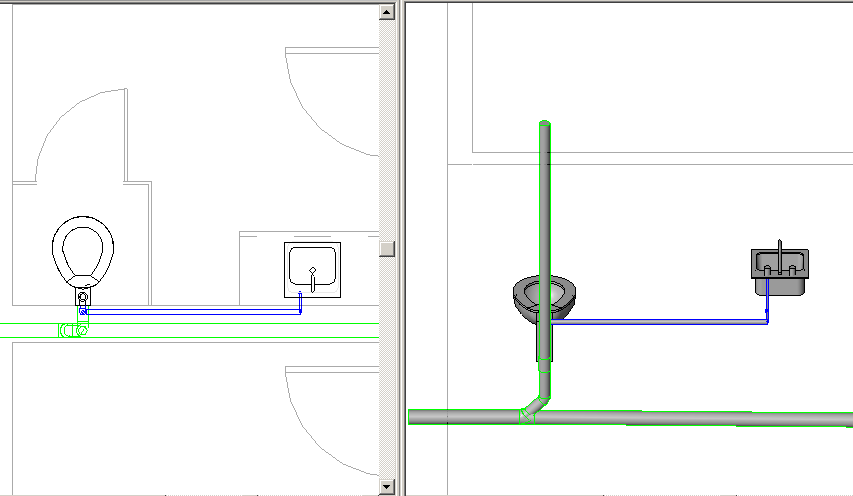

  6. 在选项栏上,单击“设置”打开“管道转换设置”对话框,可以在该对话框中为管道的“干管”和“支管”管段指定偏移和管道类型。
    在此示例中,选择了“标准”作为“干管”和“支管”的管道类型,将“偏移”设置为了“1' 6" (450 mm)”。 请参见管道转换设置。
  7. 选择一个解决方案类型。 在此示例中,选择“周长”作为“解决方案类型”并将“嵌入”的值指定为“9" (20 mm)”。
  8. 单击 或 在所建议的布线解决方案中循环,然后选择一个最适合该平面的解决方案。
  9. 如果所建议的解决方案没有提供所需的布局,如有必要,请单击“修改”并重新定位管段。
  10. 如果您对冷水系统的管道布线感到满意,请单击 (完成布局)。
    根据“管道转换设置”对话框中的规格为系统管道创建管道。
    马桶和水槽即被指定给系统浏览器中“管道”级别下的家用冷水系统。
