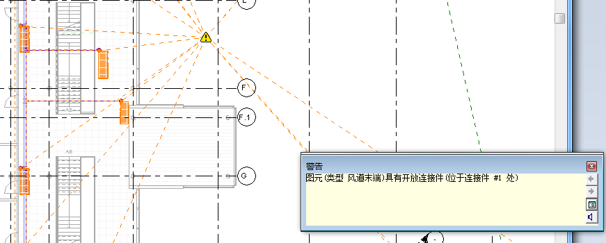

Revit 为当前视图中的无效管道系统显示警告标记和腹杆线。如果发现以下状况,则会显示警告信息:
  • 系统未连接好。
    当系统中的图元未连接到任何一个物理管网时,则认为系统未连接好。例如,如果系统的一个或多个设备未连接到任何一个管网,则视为没有连接好
  • 存在流/需求配置不匹配。
  • 存在流动方向不匹配。
单击警告标记以显示相关警告消息。在相关的警告消息中,根据需要单击箭头按钮以滚动浏览警告消息列表。单击 (展开警告对话框)查看警告消息的详细信息。

在下面的示例中,管道断开标记均已选中。
单击警告标记以显示相关警告消息。单击 (展开警告对话框)查看警告消息的详细信息。
