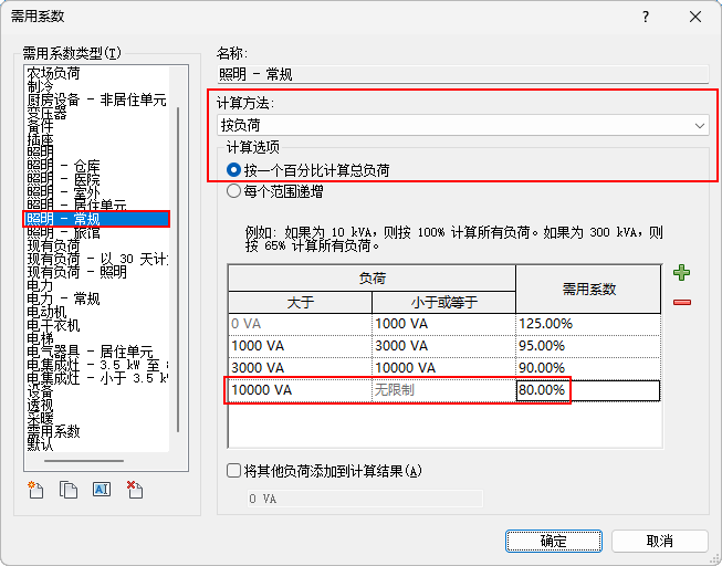

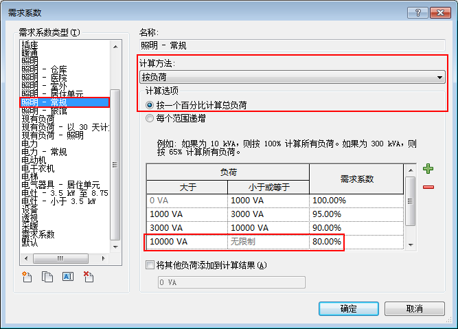

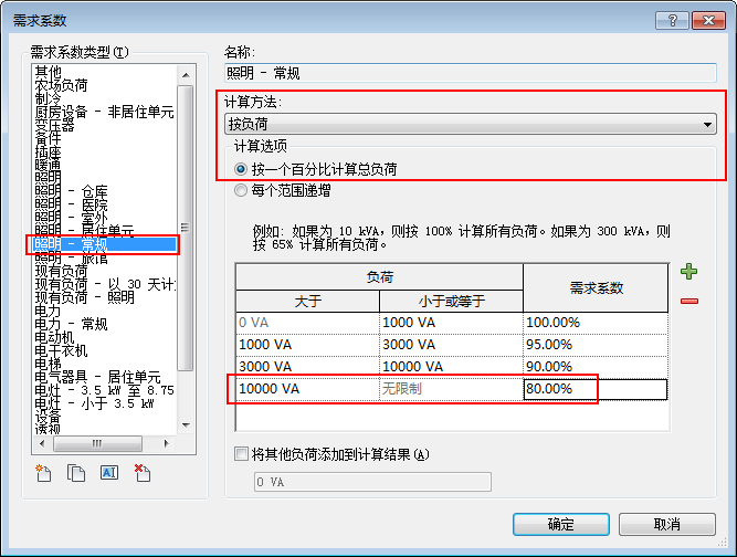

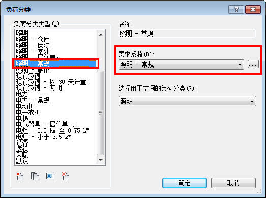

照明需求系数指定为按负荷计算,设置为按一个百分比计算总负荷。 如果负荷大于 10000VA,则需求系数为 80%。
该照明需求系数已指定给相应的照明负荷分类类型。

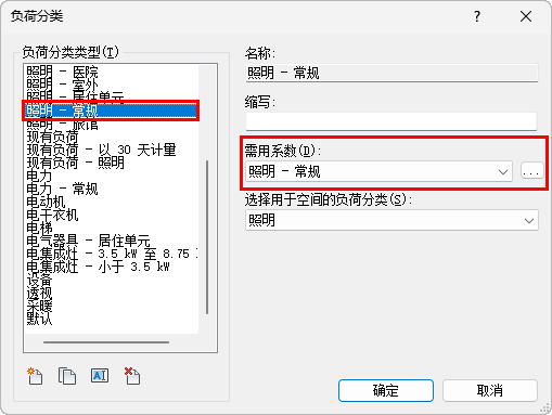

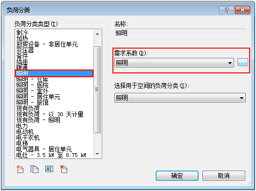

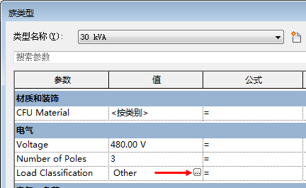

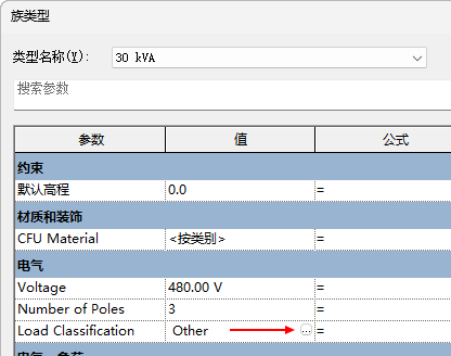

该照明负荷分类类型在族编辑器中指定给 LP-3 的连接件。 请参见为电气连接件指定负荷分类。

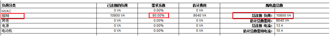

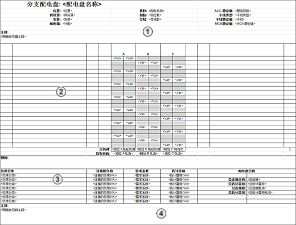

基于已指定的需求系数(照明的计算方法)和所连线路的负荷,LP-3 的配电盘明细表显示如下。 配电盘明细表分下面几部分显示:
“负荷汇总”部分显示估计的需用负荷。 请注意决定需用负荷计算结果的连接负荷以及需求系数百分比。
