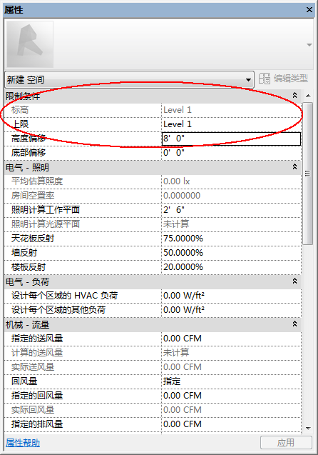

  4. 单击 。

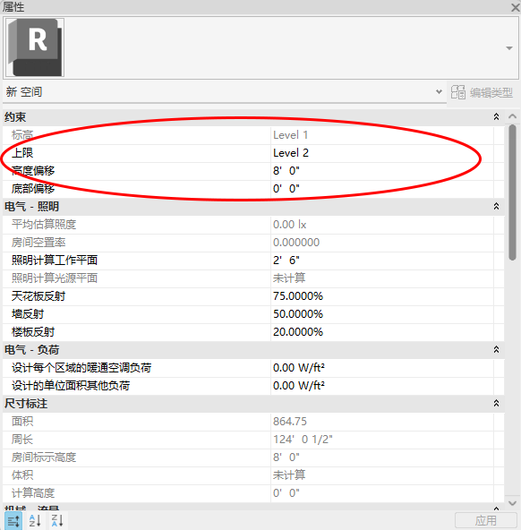

  5. 在“属性”选项板的“限制条件”下,可以修改下列属性:
    • 上限:指定空间上限的参照标高。
    • 高度偏移:指定与上限的偏移。
      可以输入正值或负值。
    • 底部偏移:指定与参照标高或底部标高的偏移。
      可以输入正值或负值。
      注: 请注意,不能修改“标高”,因为它是空间的参照标高或底部标高。
    • 单击“确定”。
    空间的垂直长度发生变化。 请注意,拖曳控制柄已重新定位,着色也相应地发生变化,以指明新的垂直长度。
