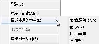

要重复命令,请执行下列操作之一:
在绘图中单击鼠标右键,然后单击“重复 [上一个命令]”。
在绘图中单击鼠标右键,然后单击“最近使用的命令”
“<命令名称>”。最近使用的命令将像如下所示的那样作为选项。列表中最多显示五个最近使用的命令。
