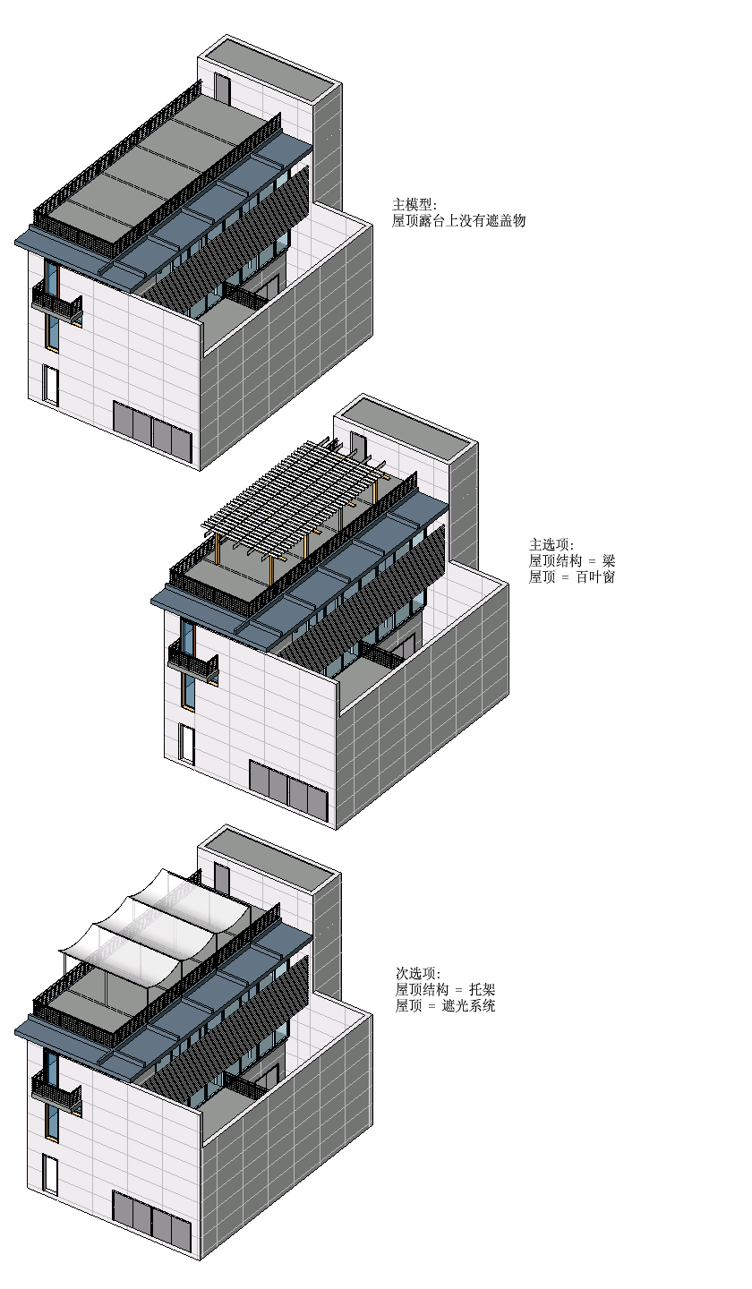

设计选项的复杂程度可以各不相同。 例如,设计人员可能要探索入口设计的备用方案,或屋顶的结构系统。 随着项目不断推进,设计选项的集中化程度越来越高,这些设计选项也越来越简单。 通常将它们用作以下用途:
在项目的推进过程中,可使用设计选项探索多个设计方案。 在设计过程的任何时候,都可拥有多个设计选项集。 通常,每个设计选项集均会处理某个特定的问题或区域。 例如,要探索为屋顶露台布置凉棚和天棚的可能性,可创建一个名为“Roofing”的选项集,而该选项集包含多种屋顶设计方案(遮光系统或天窗)。 另外,还可以创建一个名为“Roof Structure”的选项集,而该选项集包含多种结构设计方案(托架或梁)。 选择最终的设计后,可将选择的选项合并到主模型中,然后删除备用项。
