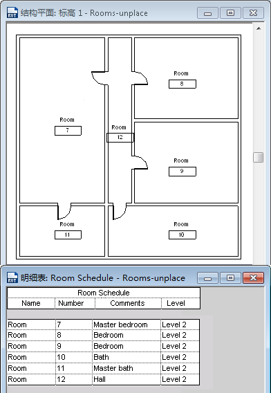

删除房间
创建房间之后,可以将房间从建筑模型中暂时或永久删除。
取消放置
:将房间从其在建筑模型中的位置删除,但是项目中仍然包含有关该房间的信息。 这样在以后的项目重新设计期间,可以将房间放置在其他位置。
删除
:将房间(包括有关该房间的所有信息)从项目中彻底删除。
包含房间的楼层平面和房间明细表
本节内容
取消放置或移动房间
从房间在建筑模型中的当前位置删除房间,但保存房间信息以便之后可在其他位置放置房间。
放置已取消放置的房间
取消放置房间后,可以将房间放置在建筑模型的其他位置。
列出未放置的房间
在取消放置房间后,使用明细表以生成一系列在建筑模型中需要新位置的房间。
在房间明细表中隐藏取消放置的房间
如果房间明细表中包含未放置的房间,可以从明细表将其忽略。
删除房间
如果不再需要保留有关选定房间的任何信息,请从项目中删除这些房间。
