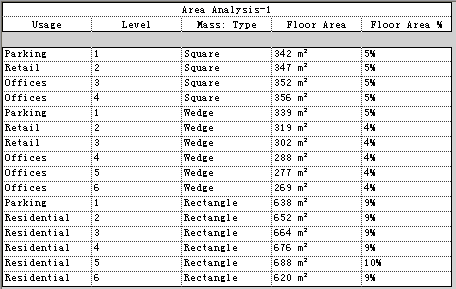

  5. 在明细表中,指定各个体量楼层的用途。
    在各个标高的“用途”列中输入文字。 输入初始值后,对于剩余的行,可以单击该字段并从列表中选择值。

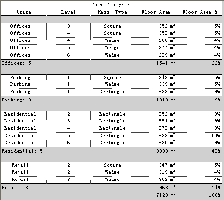

    接下来,对明细表按照用途进行排序和小计,操作如下。
  6. 在“属性”选项板中,访问明细表的属性。
  7. 单击“排序/成组”对应的“编辑”。
  8. 在“明细表属性”对话框的“排序/成组”选项卡上,执行下列操作:
    1. 对于“排序方式”,请选择下列项:
      • 用途
      • 升序
      • 页脚
      • 标题、合计和总数
      • 空行
    2. 选择“否则按”对应的“标高”和“升序”。
    3. 在对话框的底部,选择下列项:
      • 总计
      • 标题和总数
      • 逐项列举每个实例
  9. 单击“格式”选项卡,并执行下列操作:
    1. 在“字段”下,选择“楼层面积”。
    2. 选择“右”作为“对齐”。
    3. 选择“计算总数”。
    4. 指定“Floor Area %”的格式:在“字段”下,选择“Floor Area %”。 选择“右”作为“对齐”。 选择“计算总数”。
    5. (可选)指定“用途”、“标高”和“体量: 类型”的格式:在“字段”下,选择一个字段名。 然后选择“中心”作为“对齐”。
  10. 单击“确定”。
明细表会随之更新,即相应地对这些行进行排序和小计。 它显示了各种用途的计划楼层面积(平方单位)的百分比。
