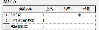

通过在窗口之间移动参数,可以添加或删除参数。
标签显示“标签参数”窗口中列出的参数,从第一个显示到最后一个(从顶到底)。 可以通过高亮显示某个参数,然后使用 (上移参数)和
(下移参数)移动其位置来重新对标签排序。
