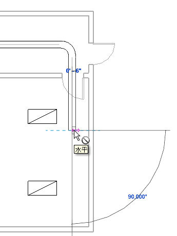

在绘图区域中,单击指定电缆桥架管路的起点,然后移动光标,并单击指定管路上的点。
需要时,弯头会自动添加到管段中。
注:
绘制带管件的电缆桥架时,管件的连接线会显示出来。
要绘制垂直电缆桥架,请在
选项栏
上指定偏移值,然后继续绘制管路。
注:
绘制不带管件的电缆桥架时,如果绘制的电缆桥架与同一高程的现有电缆桥架交叉,则要么新电缆桥架会断开(如果二者尺寸相同),要么两个电缆桥架管路中较小的一个会断开。
要完成电缆桥架管路,请单击“修改”。
