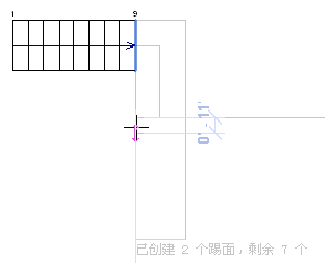

在绘图区域中,单击以指定梯段的起点。
在绘制时,
Revit
将指示梯段边界和达到目标标高所需的完整台阶数。
移动光标以绘制梯段,然后单击以指定梯段的终点和踢面总数。
