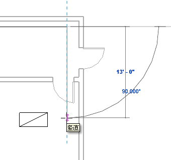

  6. 在功能区上,选择放置选项。
  7. 在绘图区域中,单击指定线管管路的起点,然后移动光标,并单击指定管路上的点。
    需要时,弯头会自动添加到管段中。
