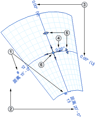

UV 网格编辑控件即显示在分割表面上。 请注意,控件可彼此独立地修改 UV 网格。
固定数量 单击绘图区域中的数值,然后输入新数量。
固定距离 单击绘图区域中的距离值,然后输入新距离。
注: “选项栏”上的“距离”下拉列表也列出最小或最大距离,而不是绝对距离。 只有表面在最初就被选中时(不是在面管理器中),才能使用该选项。
网格旋转 单击绘图区域中旋转值,然后输入两种网格的新角度。
所有网格旋转 单击绘图区域中的旋转值,然后输入新角度以均衡旋转两个网格。
网格带 单击并拖曳这些控制柄以沿着对应的网格重新定位带。 每个网格带代表用来测量网格之间距离的沿表面的一条线。 沿着曲面,距离沿着直线可以是不同的比例。 该距离按弦长而非曲线长度测量。
对正 单击、拖曳并捕捉该小控件至表面区域(或中心)以对齐 UV 网格。 新位置即为“UV 网格”布局的原点。 也可以使用“对齐”工具将网格对齐到边。
