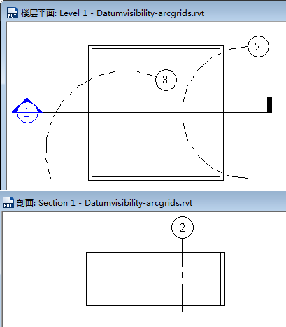

在平面视图(例如,楼层平面和天花板平面)中,可以定义弧形(而非直线)的轴线。
弧形轴线将在弧中心与剖面线相交且垂直的剖面视图中显示。
例如,下面的楼层平面显示了 2 条弧形轴线。 轴线 3 与剖面线相交,但其中心线不与剖面线垂直。 因此,轴线 3 不在剖面视图中显示。 轴线 2 与楼层平面中的剖面线相交,且其中心线与剖面线垂直相交。 因此,轴线 2 在剖面视图中显示,表示弧中心。
