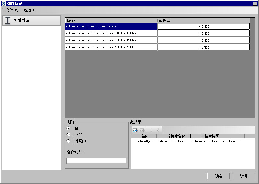

使用“构件标记”对话框中的图标进行操作:
将轮廓的选定数据库添加到列表中。
将轮廓的选定数据库从列表中删除。
更改查看轮廓数据库的顺序(上移一位/下移一位)。
