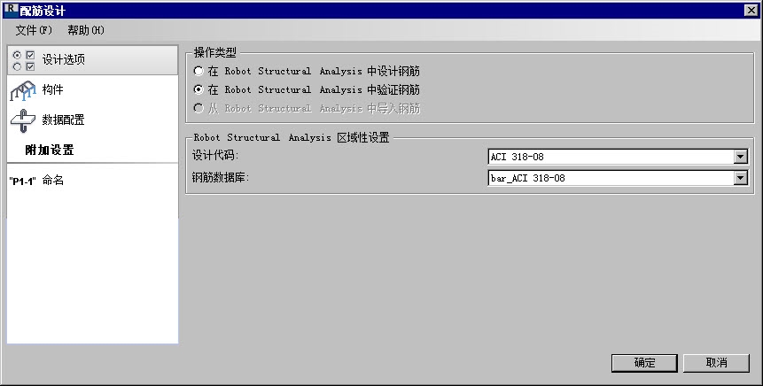

若要校核钢筋,请执行以下操作:
- 在 Revit 中,选择已经为其定义钢筋的混凝土构件。
- 从功能区上的“分析”选项卡启动 Extension,方法是选择“分析和代码检查”面板 >“钢筋代码检查”。在“钢筋设计”对话框中,选择“操作类型”下的“在 Robot Structural Analysis 中验证钢筋”。
- 在“区域设置”下,选择要在校核过程中使用的设计规范和钢筋数据库。
- 单击“确定”。
