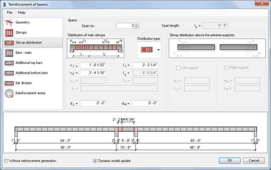

箍筋分布的分区是针对每个跨分别定义的。沿梁长度的箍筋分布参数包括:
- 分布类型
均布
3 个分布分区(靠近约束的间距较密集)
2 个分布分区
- 用户定义的分布 - 在 s 字段中键入分布定义:4 * 200 + 5 * 300,便会根据几何参数为当前的跨自动计算出 dR
- 几何参数(基于分布类型)
- 均布:箍筋间距 s,从左/右支撑到第一个/最后一个箍筋的距离
- 3 区域:每个区域中的箍筋间距 s,从左/右支撑到第一个/最后一个箍筋的距离
注: 可以在梁起点/终点处的支撑上方生成附加箍筋(选择左侧支撑或右侧支撑之后)。
