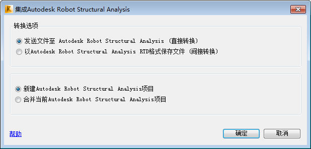

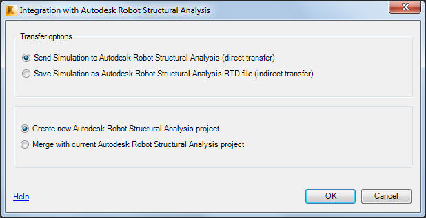

  1. Inventor - 从 Inventor 激活“Robot 集成”。
    Autodesk Inventor 2015 Frame Analysis 模块中的“模拟”处于激活状态时,按“导出”按钮即可从 Inventor 程序激活模块。
    “集成 RSA”对话框包含以下功能:
    • 发送文件至 Autodesk Robot Structural Analysis 2015 (直接转换) - 根据 FA 模块中的当前模拟直接在 Robot 中创建计算模型。如果未安装 Robot,则该选项不可用。
    • Autodesk Robot Structural Analysis 2015 RTD 格式保存文件 (间接转换) - 打开保存文件的标准对话框。不必在计算机上安装 Robot
    此外,在直接转换的情况下可以定义创建模型的方法:
    • 新建 Autodesk Robot Structural Analysis 2015 项目
    • 合并当前 Autodesk Robot Structural Analysis 2015 项目 - 在 FA 模块中进行更改之后,在 Robot 中修改当前打开的项目。这些选项不适用于间接转换(使用 RTD 文件)。

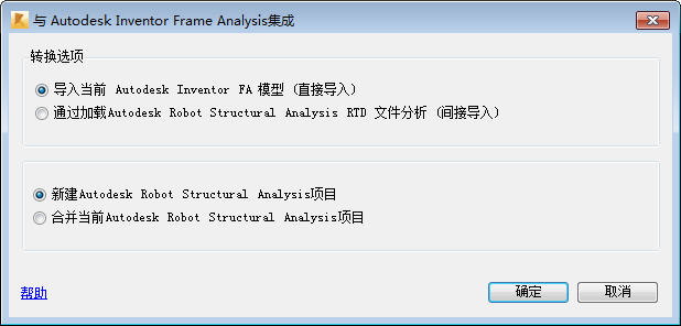

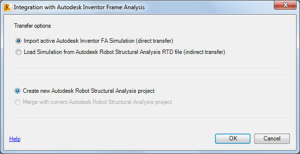

  2. Inventor - 从 Robot 激活“Robot 集成”。
    使用“Inventor - Robot 集成”选项从“附加模块”菜单从此程序激活模块。
    “与 Inventor Autodesk Inventor 2015 Frame Analysis 集成”对话框包含以下功能:
    • 导入当前 Autodesk Inventor FA Simulation (直接转换) - 根据 FA 模块的当前模拟,在 Robot 中直接创建计算模型。如果未安装 Autodesk Inventor,则该选项不可用。
    • 通过加载 Autodesk Robot Structural Analysis 2015 RTD 文件分析 (间接转换) - 打开保存文件的标准对话框。不必在计算机上安装 Autodesk Inventor。
