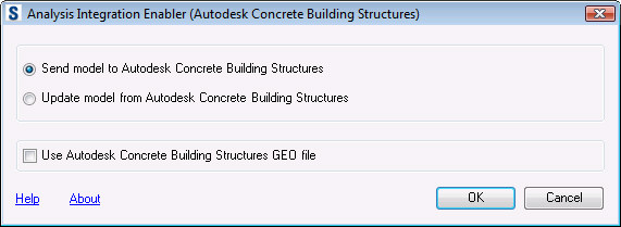

  1. 从“Extensions 管理”启动“启动分析计算 (Autodesk Concrete Building Structures)”,并选择一个文件。
  2. 在“启动分析计算 (Autodesk Concrete Building Structures)”对话框中,指定要将模型发送到的程序(从 Autodesk® Revit® 传输到 Autodesk CBS 或从 Autodesk CBS 传输到 Autodesk® Revit®)。
    如果选择“使用 Autodesk Concrete Building Structures GEO 文件”,将显示一个对话框,用来保存 Autodesk CBS 格式(*.geo 格式)的文件。
    单击“确定”。

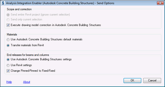

  3. 在“启动分析计算 (Autodesk Concrete Building Structures) - 发送选项”对话框中,指定传输选项:
    • 范围和校正
    • 发送 Revit 全部项目 (忽略当前选择) - 在链接过程中考虑整个结构模型(这是默认选项;它用于避免导出无意中选定的构件)。
    • 仅发送当前选择构件 - 在链接过程中仅考虑选定的构件。
    • Autodesk Concrete Building Structures 中执行几何模型修正 - 如果选择该选项,它将在 Autodesk CBS 中自动启动几何模型修正(主要目标是生成正确的计算模型);如果结构包括拱形构件,请谨慎使用此选项,因为对整个结构模型执行的自动修正可能无法得到满意的效果。
    • 材料 - 用于指定材质的选择方式
    • 使用 Autodesk Concrete Building Structures 默认材料 - 从 Autodesk CBS 材质数据库中为属于某个构件的每种材质类型(钢材、混凝土、木材)指定一种具有默认特性的材质。
    • Revit 导出材料 - 采用 Autodesk® Revit® 模型中定义的材质。
    • 梁和柱端点释放 - 用于指定选择杆端参数的方式
    • 使用 Autodesk Concrete Building Structures 设置 - Autodesk® Revit® 中定义的释放将被忽略,Autodesk CBS 中定义的所有杆件将具有默认释放类型。
    • 使用 Revit 设置 - Autodesk® Revit® 中定义的释放会自动在 Autodesk CBS 中检测到并指定给结构杆件;只有 My 和 Mz 释放可以指定给梁和柱。
    • 改变铰接-铰接为固接-固接 - Autodesk® Revit® 中定义的所有铰接-铰接释放将更改为默认释放类型。
      单击“确定”。

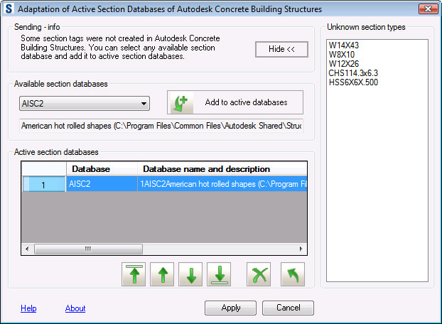

  5. 仅在出现以下情况时,“采用 Autodesk Concrete Building Structures 当前截面数据库”对话框打开:在 Autodesk® Revit® - Autodesk CBS 链接过程中,无法在 Autodesk CBS 的当前截面数据库中识别 Autodesk® Revit® 中定义的截面名称。
    • 在“可用截面数据库”下,选择所需的 Autodesk CBS 截面数据库,然后单击“添加至当前数据库”。文件传输后,选定数据库将显示在“激活截面数据库”的列表中。
    • 在“发送 - 信息”下,将显示一条关于文件传输状态的消息。
    • 隐藏/显示按钮 - 隐藏/显示对话框右侧的面板,其中包括无法识别的截面名称。
    • 在“激活截面数据库”下,可以组织当前截面数据库的列表:
      • 更改数据库的顺序。
      • 删除选定的截面数据库。
      • 恢复当前截面数据库。
      • 使用列表中可用的图标
        - 将选定数据库移到列表顶部。
        - 在列表中向上移动选定数据库。
        - 在列表中向下移动选定数据库。
        - 将选定数据库移到列表末端。
        - 从列表中删除选定数据库。
        - 撤消、恢复当前数据库。
  6. 单击“应用”时,将搜索当前数据库。未识别的截面将成为已从数据库指定的截面(它们将具有几何特性)。
