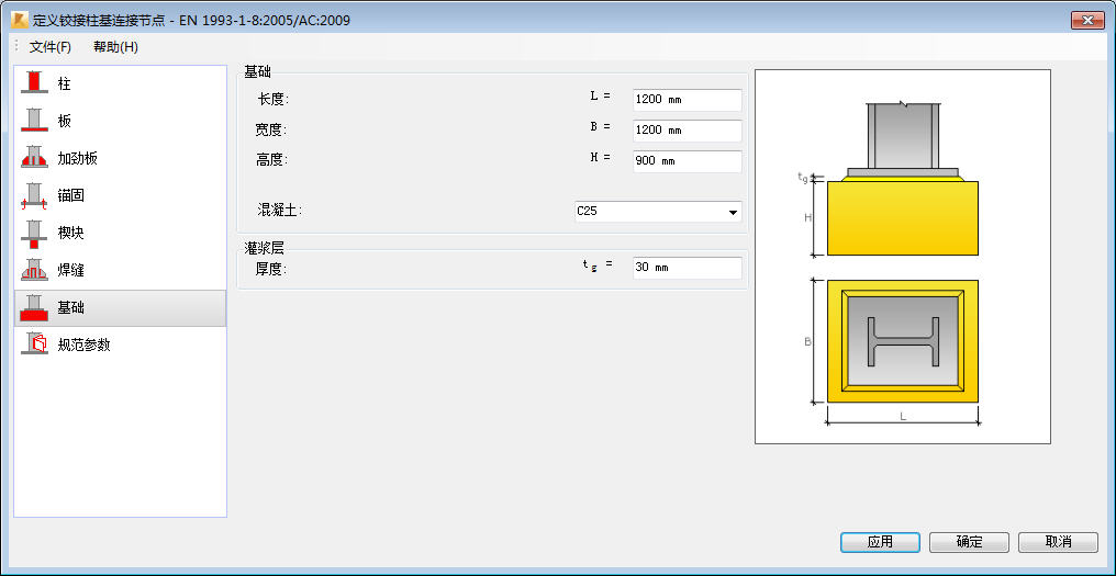

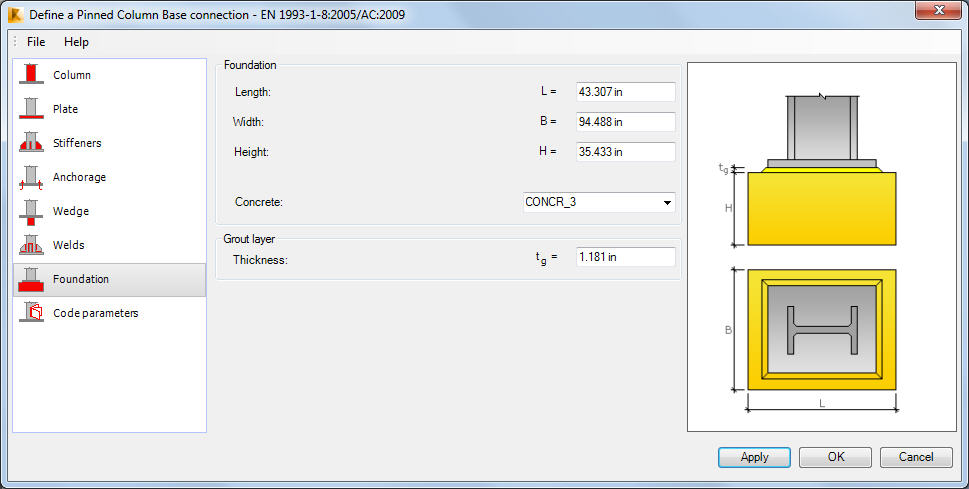

基础
注:
此选项卡可用于
Autodesk Robot Structural Analysis 2015
。它不适用于
Autodesk Revit Structure 2015
使用“基础”选项卡可定义基础的基本参数;也可以为基础选择一个混凝土类。该信息用于计算柱基板的混凝土承压反力。在“灌浆层”字段中可以定义灌浆层的参数,灌浆层通常用来正确放置柱并确保柱底板与基础完全接触。
父主题:
钢结构连接:柱-基础(铰接、固接)
