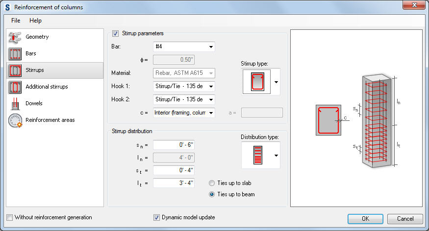

横向钢筋(箍筋)
“柱配筋”对话框中定义了横向钢筋(箍筋)的若干参数:
箍筋参数
具有矩形截面的柱的箍筋类型
只有 1 个箍筋类型可用于具有圆形截面的柱
钢筋的类型、直径和材质
弯钩
保护层值 a(为每个箍筋类型定义)
参数 s 的值(为第二和第三个箍筋类型定义):
箍筋分布
分布类型
均布
柱的下半部间距较密集的分布分区
箍筋分布的 3 个分区(柱的下半部和上半部的间距较密集)
几何参数(s
n
、l
n
、s
t
、l
t
),基于分布类型
箍筋的分布范围(箍筋可以分布到板或梁级别)
对于具有圆形截面的柱,可以定义螺旋钢筋(此模块从“
Autodesk® AutoCAD® Structural Detailing 2015 - 配筋
”启动)。
