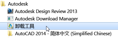

若要卸载多个产品或整个套件,建议您使用“Autodesk 卸载工具”,以从计算机上的产品列表中启动该工具。
对列表的访问方式随 Windows 版本发生变化:
“所有程序”。
“所有应用程序”。 在工具窗口中,选择要卸载的产品。如果卸载某个选定产品会使其他产品无法正常运行,则您还将看到关于卸载相关产品的警告消息。“卸载工具”不会卸载 Service Pack 或本地安装的帮助文件。
