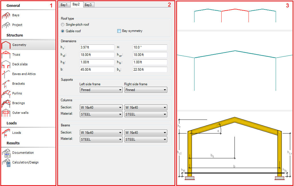

“框架生成”对话框
此对话框可分为 3 个主要部分:
  1. 用于定义结构参数的选项:
    常规:
    • 开间
    • 项目
    结构
    • 几何
    • 桁架
    • 楼承板
    • 悬臂构件
    • 支架
    • 檩条
    • 支撑
    • 外墙
    荷载
    结果
    • 文档
    • 计算/设计
  2. 底部的选项用于定义扩展程序中特定部分的数据
  3. 右侧部分是分成三个部分的图形查看器,在此显示框架结构的已定义构件。
