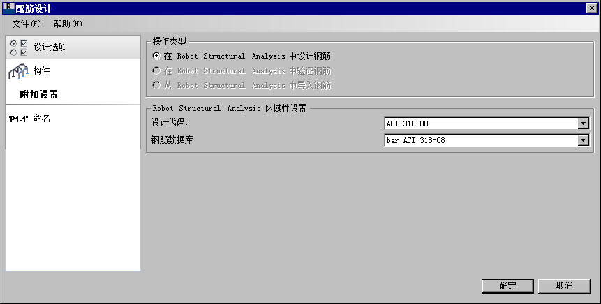

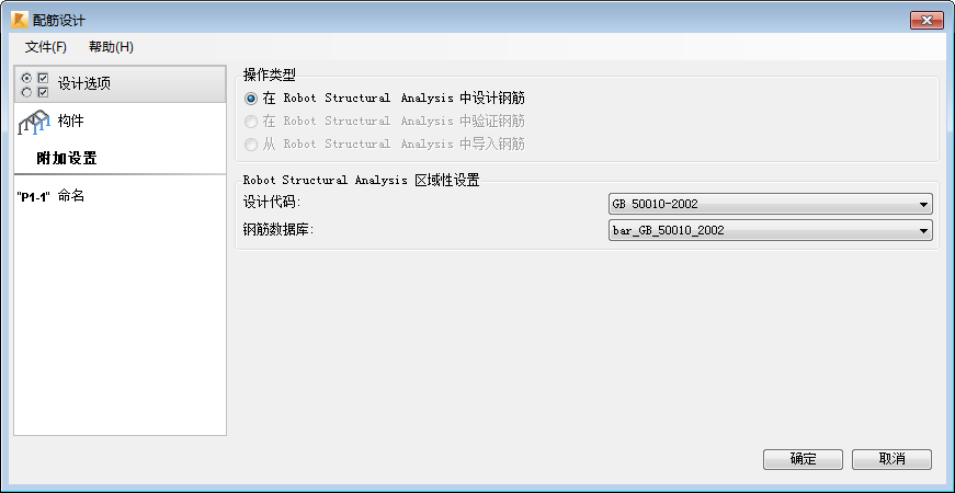

将根据选定的钢筋设计规范,执行选定 RC 构件的钢筋设计。
要为 Revit 中的混凝土构件计算/设计钢筋,请执行以下操作:

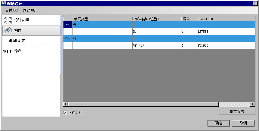

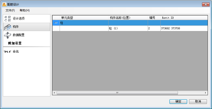

单击“保存报告”可保存“构件”选项卡的内容。报告中列出了 Revit 构件 (Revit ID) 并显示这些构件被分配到哪些位置。当您希望返回到已具有在 Robot 中设计或校核过的钢筋的 Revit 构件时,此报告非常有用。
这将启动 Robot 模块,使用该模块可以对相应的 RC 构件类型(例如,RC 梁或 RC 柱)进行计算或执行基于规范的校核。只有 RC 构件的几何数据传输到 Robot(不会传输钢筋数据)。
请在钢筋计算模块中执行计算 RC 构件钢筋的后续步骤:
