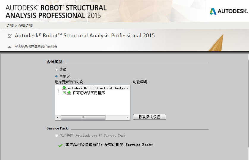

哪些功能可以配置?
在安装程序的“安装”>“配置安装”页面上,单击 Autodesk Robot Structural Analysis Professional 栏以显示配置区域。
安装 Autodesk Robot Structural Analysis Professional 时仅有一个功能预先选中:
注: 此功能仅适用于单机许可。
但也可以取消选择该功能。 若要执行此操作,请显示功能树,在配置区域选择“典型”安装时,功能树是隐藏的。 若要显示功能树,请选择“自定义”安装选项。
