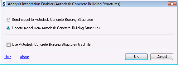

要更新 Autodesk® Revit® 模型,请执行以下操作:
  1. 从“Extensions 管理”启动“启动分析计算 (Autodesk Concrete Building Structures)”,并选择一个文件。
  2. 如果选择“使用 Autodesk Concrete Building Structures GEO 文件”,将显示一个对话框,用来保存 Autodesk CBS 格式(*.geo 格式)的文件。
    单击“确定”。

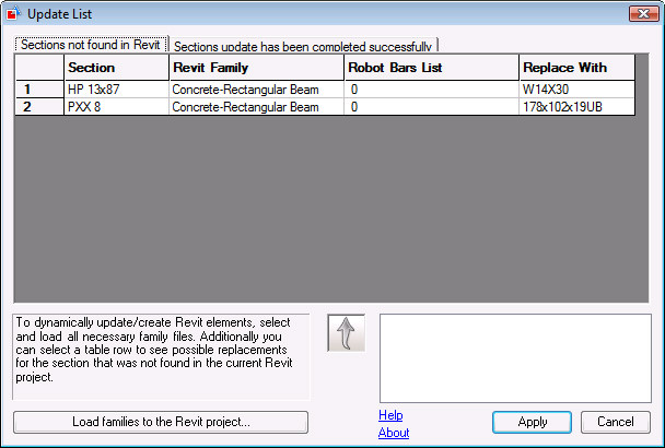

  3. 在“由 Autodesk Concrete Building Structures 更新模型”对话框中,可以查看此传输操作的进度:Autodesk CBS 中所做的更改导致在 Autodesk® Revit® 中对必要的数据进行更新。
  4. 在将结构模型从 Autodesk CBS 传输到 Autodesk® Revit® 的过程中,如果并非所有必要的族类型都加载,则可以使用“更新列表”对话框添加截面。
    • 在“Revit 缺失截面”选项卡上,包含有关 Autodesk® Revit® 中无法识别的截面的信息(名称、Revit 族、Autodesk CBS 中的杆件数量)。
    • 要动态更新/创建 Revit 构件和加载所需的 Autodesk® Revit® 族文件,可单击“选择多个”并加载 Revit 族文件。位于硬盘上的文件已加载到项目中。
    • 在“截面更新完成”选项卡上,包含有关 Autodesk® Revit® 中更新的截面的信息(新的截面名称、Autodesk® Revit® 族、Autodesk CBS 中的杆件数量、旧的截面名称)。
      单击“应用”以完成 Autodesk® Revit® 模型的更新。
