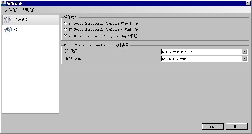

钢筋导入
在 Robot 中计算 RC 构件钢筋之后,可以将钢筋传输到 Revit
要将在 Robot 中计算的钢筋传输到 Revit,请执行以下操作:
钢筋的所有参数都将从 Robot 传输到 Revit 中。
注: 如果在 Robot 中对 RC 构件的几何形式进行了修改(例如更改了截面的尺寸),则这些修改不会传输到 Revit 中。
注: 如果 RC 构件中有钢筋(例如从 Robot 导入的钢筋),并且接下来,通过某个 Revit Extensions for Revit (例如梁配筋、柱配筋扩展程序)生成了钢筋,那么从 Robot 导入的钢筋将被由某个 Revit Extensions for Revit 生成的钢筋覆盖掉。
