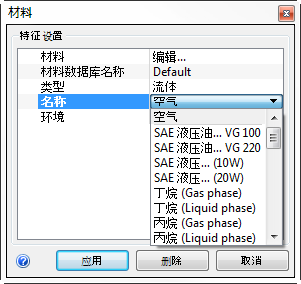

通过快速编辑对话框指定材料的步骤
- 打开“材料”快速编辑对话框(四种方法):
- 在部件上单击鼠标左键,然后在上下文工具栏中单击“编辑”图标。
- 右键单击“设计分析”栏“材料”分支下的部件名称,然后单击编辑。
- 选择一个或多个部件。
- 从材料数据库名称菜单中选择数据库。
- 从类型菜单中选择类型。
- 从名称菜单中选择材料。
- 单击应用。

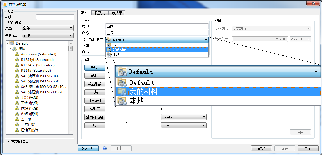

从现有的材料创建材料
在“默认”材料数据库中,每种材料类型至少包含一个实例。举例来说,可以使用“默认”材料方便地创建新材料。由于这些材料都是只读文件,可使用材料编辑器将原有材料复制到自定义数据库,然后修改复制的材料。
- 若要打开材料编辑器,请单击快速编辑对话框的“材料”行上的“编辑...”。(或者,单击“材料”上下文面板中的“材料编辑器”。)
- 单击列表按钮。
- 在列表中找到材料,并用左键单击。
- 在“属性”选项卡上,从“保存到数据库”菜单中选择数据库。
- 根据需要修改属性,或者指定新名称。
- 或者,单击“保存”。
- 单击“确定”。快速编辑对话框中随即显示出该材料。

创建和管理数据库
若要打开材料编辑器,单击“材料”上下文面板中的“材料编辑器”。
单击“数据库”选项卡。
- 若要创建新数据库,单击“新建...”
- 若要从它用户导入数据库,单击“添加...”
- 若要复制数据库,将其选中并单击克隆。
选择数据库
在指定和创建材料时,经常会需要选择数据库。从“材料编辑器”可通过三种方法实现此操作:
- 从材料数据库名称菜单中选择。
- 打开列表区域,然后从列表中选择。若要在数据库中创建新材料,右键单击并选择新材料。
- 在“属性”选项卡上,从“保存到数据库”列表中进行选择。这样将把该材料复制到所选的数据库中。
应用材料时,直接从材料数据库名称行的“材料”快速编辑对话框中选择数据库。
