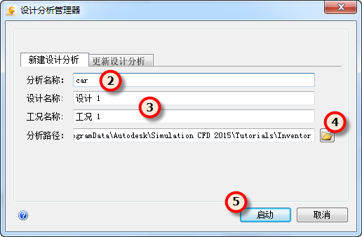

通过从 CAD 启动创建新设计分析的步骤
  1. 首先单击 CFD 启动按钮或菜单项。
  2. “分析名称”字段中指定设计分析的名称。默认名称是顶层组合或部件的名称。
  3. 您还可以将设计和场景的名称从默认值更改为其它名称。
  4. 设计分析的默认位置与 CAD 模型的路径相同。若要更改设计分析的位置,请单击“设置路径...”,并选择(必要时可以创建)需要的路径。
  5. 单击“启动”Autodesk Simulation CFD 将启动,并创建设计分析。设计分析栏会显示第一个设计和场景。

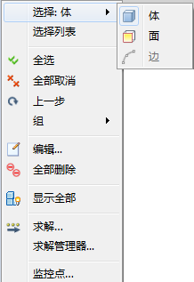

选择对象
可通过多种方法将选择模式设置为
选择颜色
不同的颜色用于指示实体的选择状态:
  • 当鼠标悬停在实体上时,将变为绿色。
  • 当实体被选中时,将变为红色。
  • 当鼠标悬停在选定的实体上时,将变为黄色。
选中项目后,其标签会显示在“选择列表”中。若要从“设计分析”栏选择实体,只需在相应分支中左键单击该实体的标签。
注: 实体只有在未被其他实体遮挡时,才能选择。如果其他实体遮蔽所需的实体,则应隐藏阻挡实体。
选择图标
使用“选择”面板中的图标选择和取消选择多个条目:
若要选择当前选择模式中的所有实体,请单击:
若要取消选择某个项目,请在选择列表中突出显示项目,并单击:
若要取消选择所有选中项目,请单击:
若要选择以前选中的实体,请单击:
注: “全选”、“全部取消”和“上一步”也可以从快捷菜单中调用。
选择方法
若要选择与另一个项目(便于选择的项目)相关的多个实体,请从“转向”菜单中进行选择。
将鼠标移动到选定类型的实体上时,该实体会亮显。若要选择与选定类型相关的所有项目,请单击任一亮显的项目。
例如,如果有十个部件指定了相同的材料,请从此列表中选择“材料”。将鼠标移动到模型上时,就会看到全部十个部件同时亮显,因为它们具有相同的材料。若要选择全部十个部件,只需单击其中一个即可。
每个可选择实体的选择方法包括:
实体 选择方法
音量 直接 - 突出显示并选中体
  材料 - 同时突出显示并选中使用相同材料的体。
直接 - 突出显示并选中面
  - 突出显示体,并选中与选取的体接触的所有面。
直接 - 突出显示并选中边
  - 突出显示面,并选中与选取的面接触的所有边。
  - 突出显示体,并选中与选取的体接触的所有边。
隐藏对象
隐藏对象可以访问位于其后面的对象。
注: 若要设置隐藏对象的类型,请使用“选择类型”工具栏或快捷菜单将选择类型设置为“体”“面”
