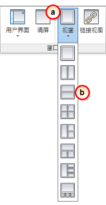

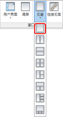

4. 若要同时查看两个设计的摘要图像,请将图形窗口分成两个视口:
  1. 展开“视图”选项卡上的“视口”菜单。
  2. 选择水平拆分视图

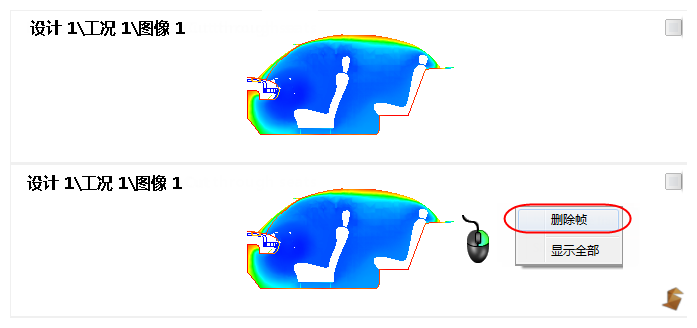

5. 两个视口显示同一幅图像。若要从图像中删除一幅,右键单击下部视口,然后选择删除帧

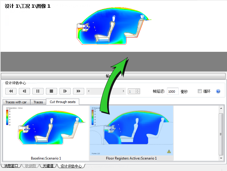

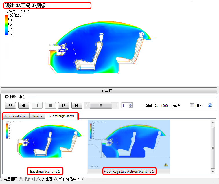

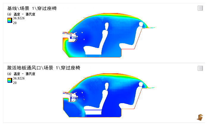

6. 从输出栏中将“Floor Registers Active”图像拖进下部视口。
请注意,显示在下部视口中的新设计温度要低得多。另请注意,后乘员空间的制冷更加均匀:
7. 从“视口”菜单显示单个视口。

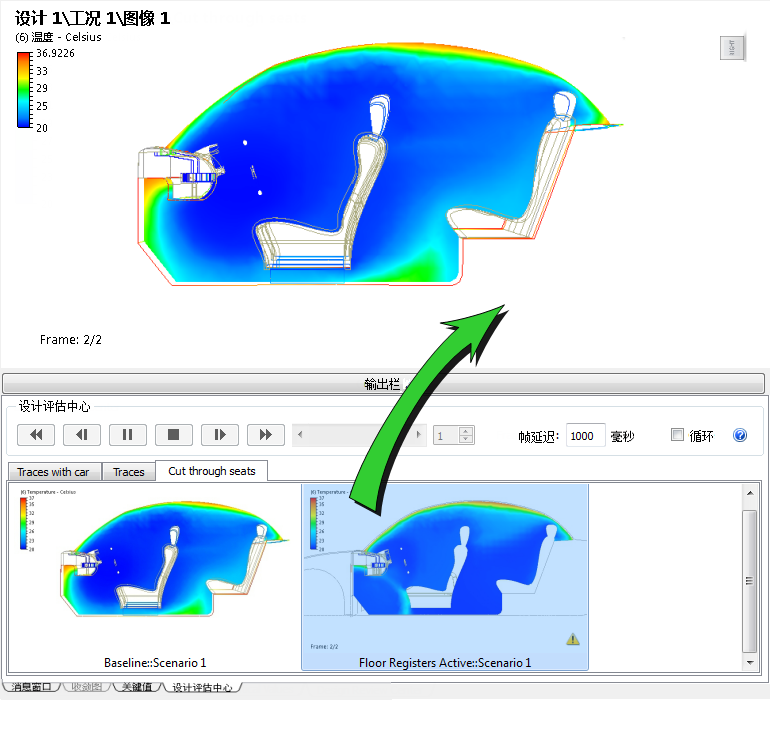

注: 另一种比较设计结果的方法是,将两个设计的摘要图像放到单视口中,并制成动画显示。
8. 将当前未显示在视口中的图像从“输出栏”拖动到单一视口中。(如下所示拖动 Floor Registers Active 图像。)
9. 使用“VCR”控件或滑块栏以动画形式显示两个设计。

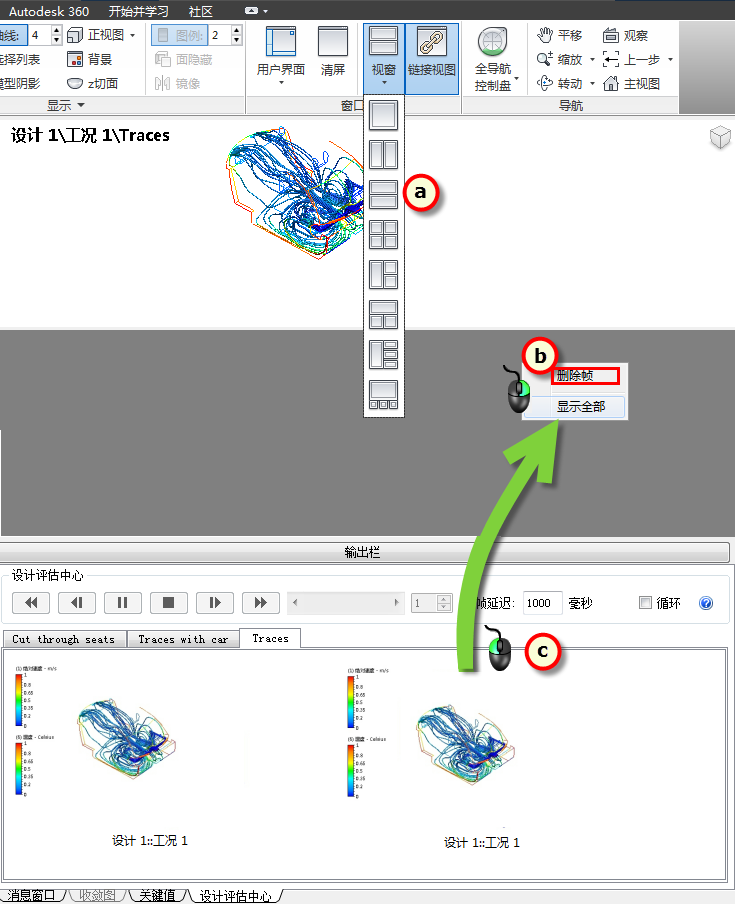

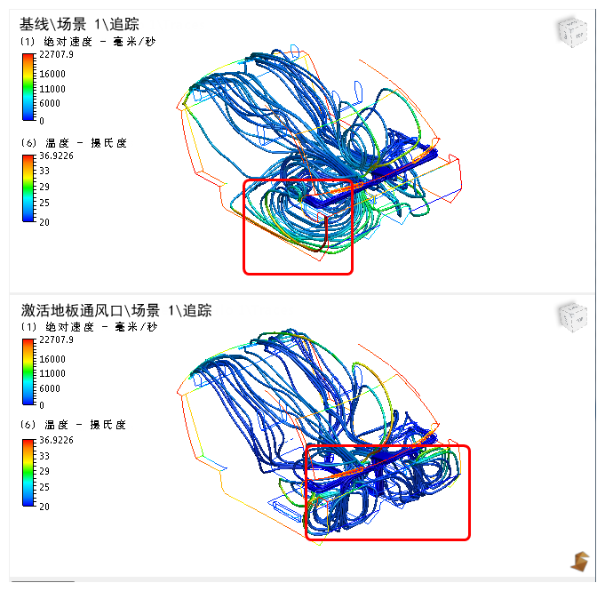

10. 若要查看流型变化,请单击“轨迹”摘要图像(在“设计评估中心”分支下)。
11. 使用轨迹摘要图像比较两个设计的结果:
12. 若要一起导航视图,请确保已按下“视图”选项卡中的“链接视图”
注: 新设计消除了基准设计中导致加热不均匀的回流现象。但是请注意,在地板空间前部仍然存在部分回流。

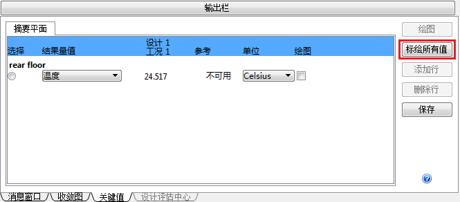

13. 从“决策中心”的“关键值”分支中选择“后地板”摘要点。

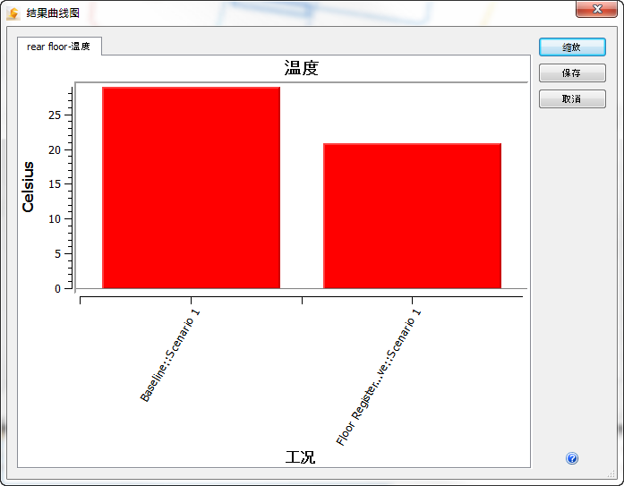

14. 单击“标绘所有值”以显示差异。
注: 请注意,在新设计中此位置的温度降低。

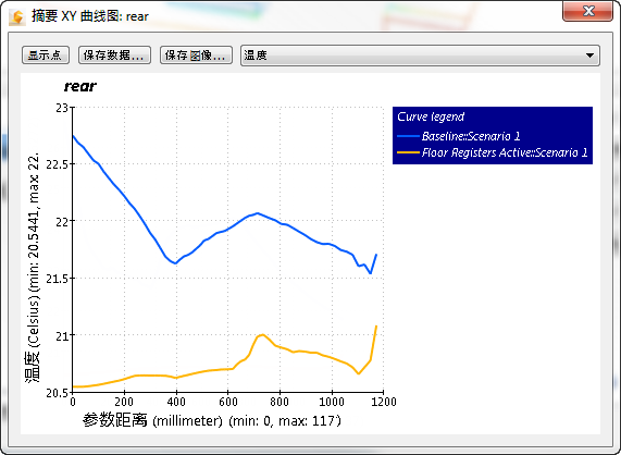

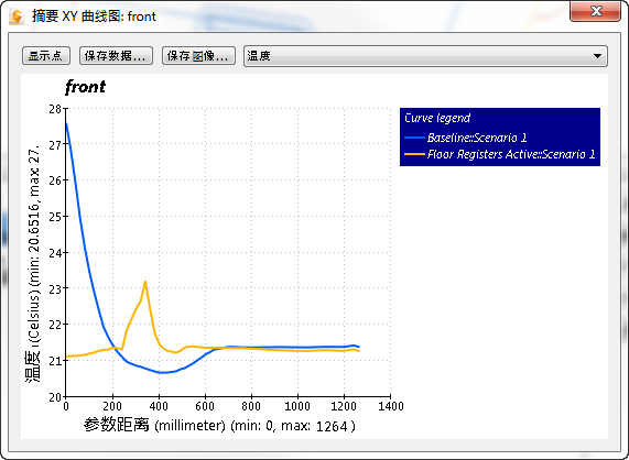

15. 若要查看前后乘员空间的温度图,请单击“前部”“后部”摘要 XY 曲线图条目(在“XY 曲线图数据”分支下)。
观察结果:
