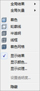

查看结果时,控制部件外观非常重要。 可提供控制部件显示方式的工具,从而让您能够创建最能体现设计行为的图像和视图。显示结果的同时在模型上单击鼠标右键,或在设计分析栏“结果”>“材料”分支中的部件名称上单击鼠标右键,即可调用这些命令。
着色、轮廓、透明、线框和着色网格
显示结果

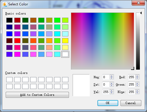

显示颜色...
