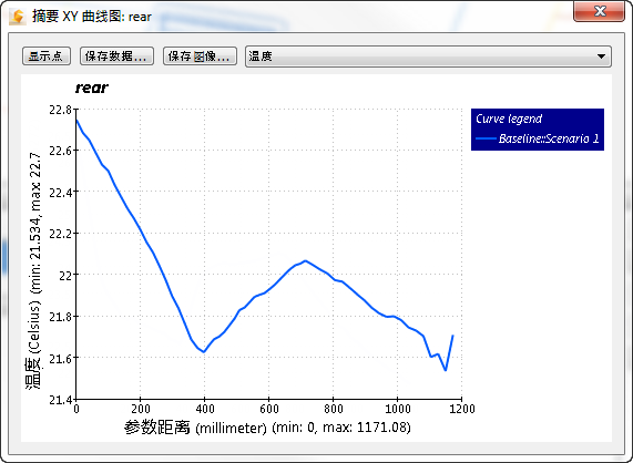

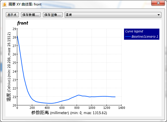

3. 若要绘制前后乘员位置的温度图,请在“决策中心”单击每个 XY 曲线图:
注: 这些图显示下面的观察结果:
4. 关闭两个 XY 曲线图。

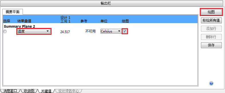

5. 在“决策中心”中左键单击“后地板”摘要点:
6. 在“输出栏”“关键值”选项卡中,选择“静温”。选中绘制框,并单击绘制按钮:
注: 记下此位置的温度。
7. 单击对话框右上角的“X”关闭打印窗口。

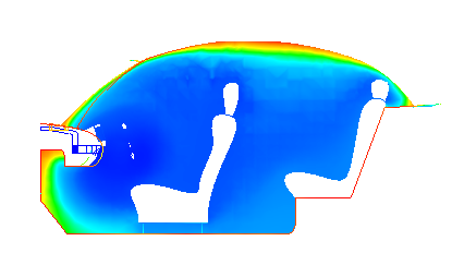

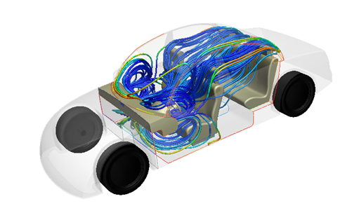

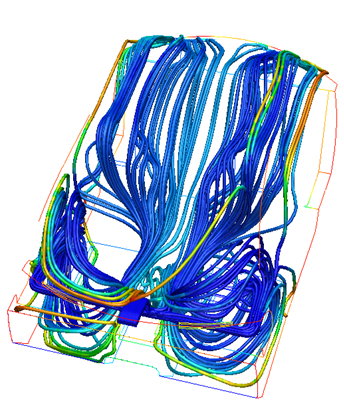

8. 若要显示每个摘要图像,请单击“决策中心”的“设计评估中心”中的每一项。
9. 在“决策中心”中的每个图像上单击鼠标右键,并将图像重命名为:

结果显示地板附近的温度分布不均匀,气流性能差。我们将分析修改后的设计方案,以尝试解决这些问题。
回想一下,我们使用了“摘要图像”、“摘要 XY 曲线图”和多种其他结果图像来做出决定。
