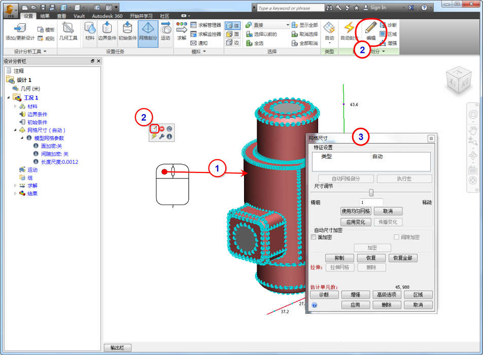

网格工具
使用“网格”工具自定义网格分布。所有工具都可以从“网格尺寸”快速编辑对话框中获取。为了简化工作流程,许多工具也可在上下文工具栏和上下文面板中获取。

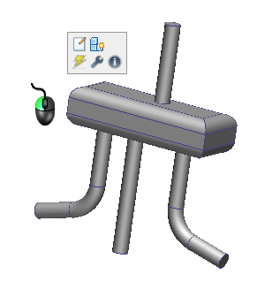

上下文工具栏
左键单击模型或模型附近的区域:
  1. 打开“网格尺寸”快速编辑对话框。
  2. 调用自动网格剖分。
  3. 创建网格加密区。(在关键位置聚焦网格。)
  4. 通过诊断检查模型。(删除可能有问题的功能。)
  5. 抑制所选的部件。(删除不太重要的部件,并减少分析时间。)
  6. 恢复所选的部件。
功能区中的上下文面板
  1. 在“自动”网格剖分和“手动”网格剖分之间切换。
  2. 调用自动网格剖分。
  3. 打开“网格尺寸”快速编辑对话框。
  5. 创建网格加密区。(在关键位置聚集网格。)
  6. 修改或禁用网格增强
  7. (在上下文面板的扩展面板中。)通过修改“高级”网格控件自定义网格分布。
模型上的网格修改
在某些情况下,需要修改网格的分布:
  1. 选择部件。
  2. 打开“网格尺寸”快速编辑对话框。
  3. 进行适当的优化或调用“自动优化”
