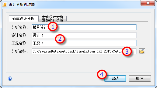

从 CAD 启动
如果要从 Autodesk® Inventor、PTC Creo(或 Pro/Engineer)或 SolidWorks 启动,请选择用于启动活动模型的选项。
在设计分析管理器中创建新的设计分析:
  1. “分析名称”字段中指定名称。默认名称是顶级装配或部件的名称。
  2. 可以更改设计和工况的名称。
  3. 设计分析的默认位置与 CAD 模型的路径相同。
  4. 单击“启动”
Autodesk Simulation CFD 将启动,并创建设计分析。

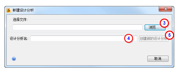

从文件(Parasolid 或 Acis)启动
  1. 从桌面启动 Autodesk Simulation CFD
  2. 单击“快速入门”选项卡中的“新建”
  3. “新建设计分析”对话框中,单击“浏览”,然后选择 Parasolid 或 Acis 文件。
  4. 设计分析名称字段中为新的设计分析设置名称。
  5. 单击“创建新的设计分析”
如果显示了“几何工具”对话框,请将其关闭,然后再继续下一步。

设计分析管理器就会打开。新建设计分析:
  2. 可以更改设计和工况的名称。
  4. 单击“启动”
