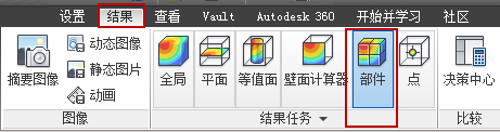

单击“结果”选项卡中的“部件”

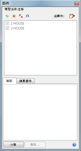

选择这两栋房子。
选中每个部件相邻的复选框(在模型实体选择区域)。

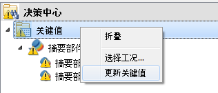

若要开始比较结果,请单击“快速访问”工具栏中的“决策中心”
在“决策中心”中,在“关键值”上单击鼠标右键,然后单击“更新关键值”

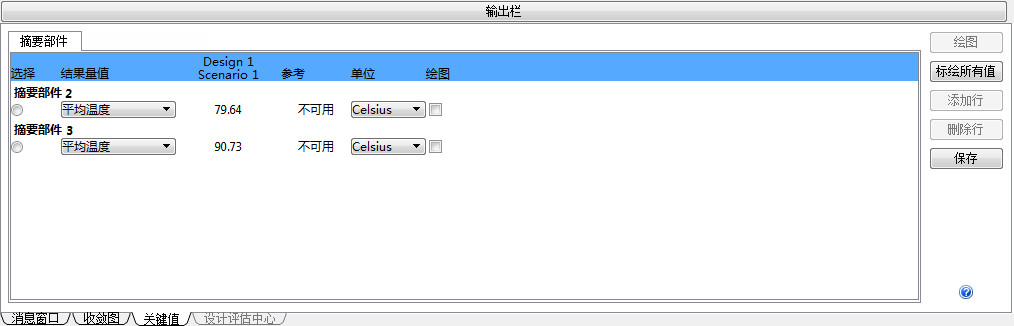

在输出栏的“关键值”选项卡中查看结果表格。
注: 此程序在简表中提供结果。现在,可以方便地比较和绘制两栋房屋的结果。利用此技巧,可比较多种设计和场景中的结果。
