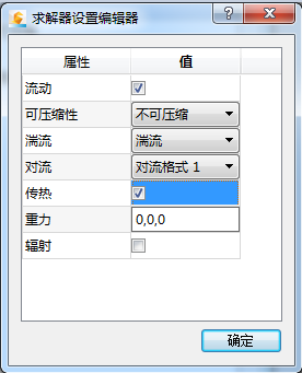

在本分析中,我们需要解决流量和传热问题,所以我们在模板中启用流量和传热选项。
右键单击流量,然后选择编辑...
确保“流”和“传热”都处于选中状态,然后单击“确定”:
注: 若要取消更改,请单击右上角的“x”按钮。

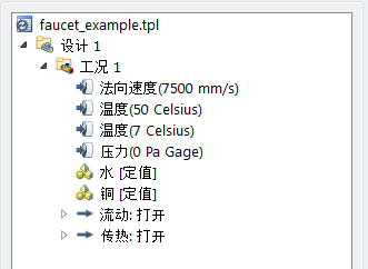

注: 模板应与下图类似:
单击保存,然后关闭模板管理器。
在此水龙头示例中,您可以选择手动设置模型或应用此模板中包含的设置进行设置。熟练掌握这两种技巧对 Autodesk Simulation CFD 用户来说是十分有用。
