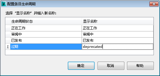

单击“工具”
“管理”。
选择“条目”选项卡。
在“生命周期和版本”区域,单击“配置”。
在“配置条目生命周期”对话框中,从列表中选择生命周期状态。
在“显示名称”列中,双击生命周期状态的当前显示名称,然后输入一个新显示名称。
单击“确定”。
