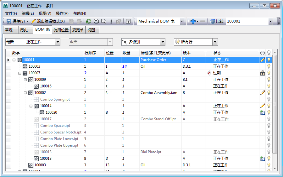

请务必了解“BOM 表”选项卡的图标和状态设置以便以最佳方式管理 BOM 表。
条目的 BOM 表视图
图标 |
详细信息 |
条目已存在于 Vault 中。 |
条目已存在,但行在 BOM 表中处于关闭状态。 |
没有分配条目。文件是已分配了条目的父项的子项,但是,没有为该子文件分配条目。 |
条目行包含已经分成组的多个行。 |
条目行处于打开状态。条目包含在所有 BOM 表流程中。 |
条目行处于关闭状态。出于跟踪目的列出了条目,但该条目未包含在 BOM 表流程中。 |
条目可进行编辑。 |
条目已锁定,无法进行编辑。 |
条目已创建,但尚未保存到 Vault 中。 |
条目已过期。但是,较新的版本可能存在。 |
条目不可编辑,因为其他用户当前正在编辑父文件。 |
字体 |
详细信息 |
蓝色、粗体、斜体字体。 |
特性已被用户替代,但尚未保存到 Vault 中。 |
黑色、斜体字体。 |
数量已被用户替代并且已保存到 Vault 中。 |
黑色、常规字体。 |
数量已保存到 Vault 中。 |
