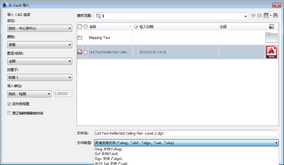

“从 Vault 导入”对话框
您可以在 Vault 中选择要导入到当前 Revit 项目的文件。还可以在“从 Vault 导入”对话框中指定所导入文件的位置选项。
