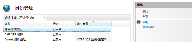

  3. 双击“身份验证”。
  4. 单击“匿名身份验证”以确保将其启用。
  5. 在“身份验证”上单击鼠标右键,然后选择“编辑”以显示 IIS 使用的匿名帐户的用户名。请确认服务器上存在此帐户。

  5. 双击“身份验证”。
  6. 单击“匿名身份验证”以确保将其启用。
  7. 单击“编辑”以显示 IIS 使用的匿名帐户的用户名。请确认服务器上存在此帐户。
