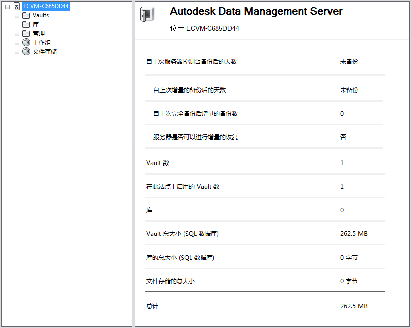

Vault 服务器概要
在 ADMS Console 导航窗格中,单击最顶端的节点。
将显示 Vault 服务器统计信息的概要。统计信息包括:
宿主服务器的计算机的名称
自最后一次完全备份和最后一次增量备份后的天数
服务器上的 Vault 数
此站点上启用的 Vault 数
服务器上的资源中心库数(不适用于 AutoCAD Civil 3D)
Vault 占用的总空间量
资源中心库占用的空间量(不适用于 AutoCAD Civil 3D)
文件存储占用的空间量
Vault 服务器占用的空间总量
