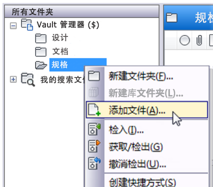

使用 Vault Client 将文件添加到 Vault 中
  1. 在要向其中添加文件的 Vault 文件夹上单击鼠标右键,然后选择“添加文件”。将显示文件浏览器。
  2. 浏览本地文件夹并选择要添加的文件。
