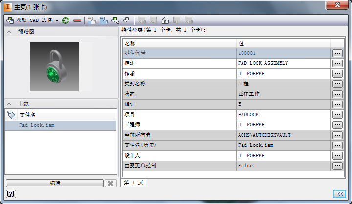

了解主数据卡
主数据卡将显示数据卡组中的文件及其特性属性的列表。显示的特性值取决于从数据卡列表中选择的是单个数据卡、多个数据卡还是未选择数据卡。
  • 如果选择的是单个数据卡,则在主数据卡上显示该数据卡的特性值。
  • 如果选择的是多个数据卡,则显示选择的各个数据卡中公共的特性值。如果各个值都不相同,则显示 VARIES 字样。
  • 如果未在数据卡列表中选择数据卡,则显示整个数据卡组中所有的公共特性值。如果各个值都不相同,则显示 VARIES 字样。
可以对各个数据卡单独进行编辑,也可以使用主数据卡在整个数据卡组中进行批量编辑。当对整个数据卡组中不同值的特性进行批量编辑时,将使用值收集器列出与该特性关联的不同值。

创建数据卡组
可以创建数据卡组,以更快地参考特性和 Vault 状态信息。数据卡从打开的模型或选择集中收集,并放置到数据卡组中。将添加主数据卡以作为数据卡组内容的摘要数据卡。
创建数据卡组
  1. 通过从 Autodesk Vault 功能区中选择“数据卡”来启用数据卡功能。
  2. 在 Inventor 中选择模型或选择集。
  3. 单击数据卡底部的 >> 按钮以从指尖视图展开数据卡,使其成为完整视图。
  4. 在数据卡组控件工具栏上,单击“获取”向下箭头,然后选择“获取 CAD 选择”或“获取整个模型”。
    将从 Vault 检索数据。根据创建的数据卡组的大小,更新可能需要花费一段时间。在所有特性值检索完之前,您可以继续工作。
    所有数据都检索完时,将显示主数据卡,并且激活数据卡组工具栏上的导航控件。
