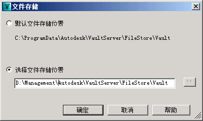

在该文件存储中,Vault 数据库存储 Vault 服务器中的实际文件。当您启用 Vault 以使用文件存储服务器时,您可以控制文件存储的存放位置。在“文件存储”对话框中,启用一个或多个 Vault 以使用 File Server 而不是 Autodesk Data Management Server 来存放文件存储更新。

  4. 在“文件存储”对话框中,选择是使用文件存储的默认位置还是转到一个新位置。
  5. 单击“确定”以启用使用指定文件存储位置的 Vault。
    注: 此位置可以为本地位置,也可以为远程位置。如果要指定位于其他计算机的位置,请使用 UNC 路径命名惯例。例如:\\SERVER\SHARE\Vault
